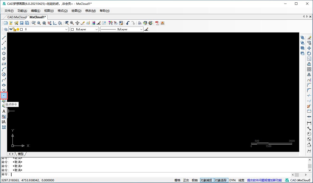

(2)单击绘图工具栏“绘点命令”按钮。如图:

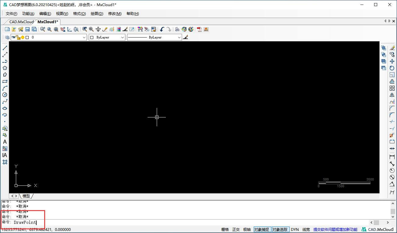

(3)在左下角命令行中输入“DrawPoint”按enter键。如图:
操作步骤
执行命令之后,命令行会显示以下信息:

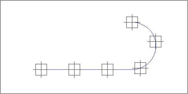

1-2.定数等分
在CAD梦想画图中沿着CAD所选的对象放置标记,标记会平均地将对象分割成指定的分割数。可以分割线、弧或多段线。
执行方式
(1)单击菜单栏“绘图→点→定数等分”。如图:

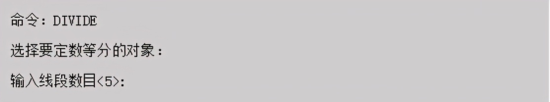

(2)在左下角命令行中输入“DIVIDE”按enter键。如图:
操作步骤
执行命令之后,命令行会显示以下信息:
选项说明
(1)等分数目范围为2-32767
(2)在等分点处,按当前点样式设置画出等分点。
如图所示为绘制定数等分的图形。

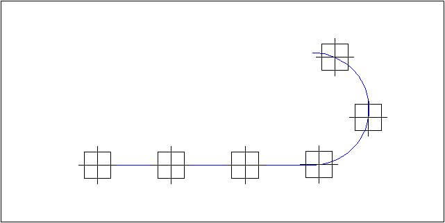

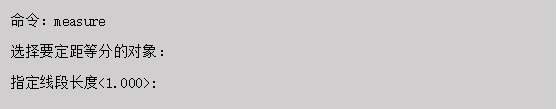

1-3.定距等分
沿着CAD所选对象的边长或周长,以指点的间隔距离放置标记。可以分割线、弧或多线段。无法用这个命令分割射线和构造线。

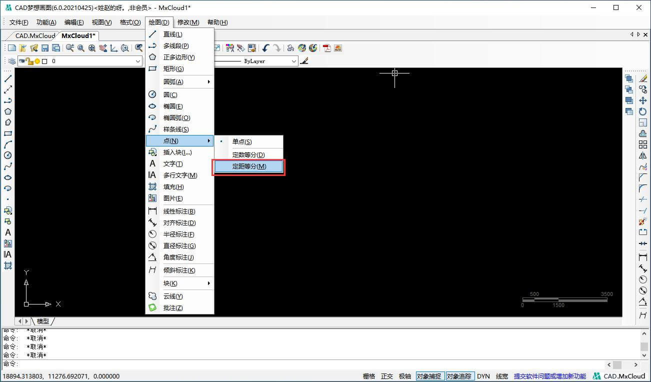

执行方式
(1)单击菜单栏“绘图→定距等分”。如图:
(2)在左下角命令行中输入“measure”按enter键。如图:
操作步骤
执行命令之后,命令行会出现以下信息:
选项说明
(1)设置的起点一般是指定点的绘制起点。
(3)最后一个等分的长度不一定等于指定分段长度。
如图所示为绘制定距等分的图形。
