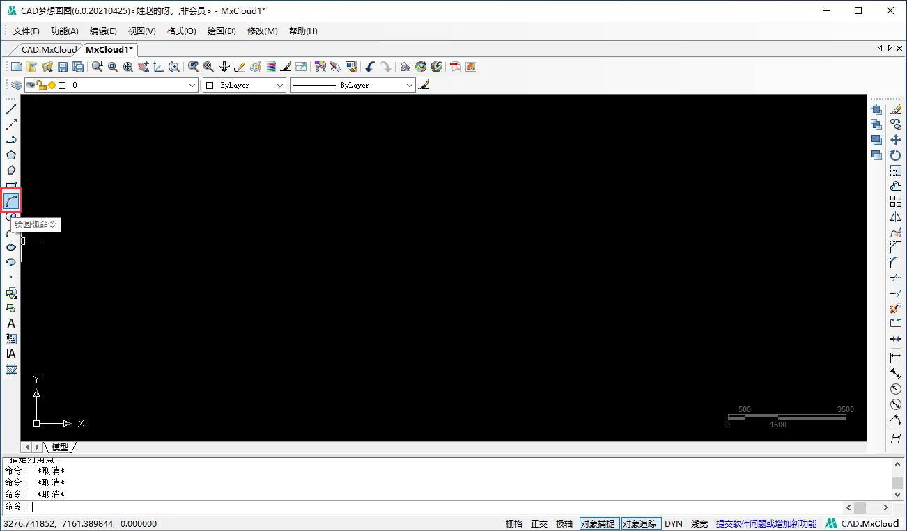

(2)单击绘图工具栏“绘圆弧命令”按钮。如图:

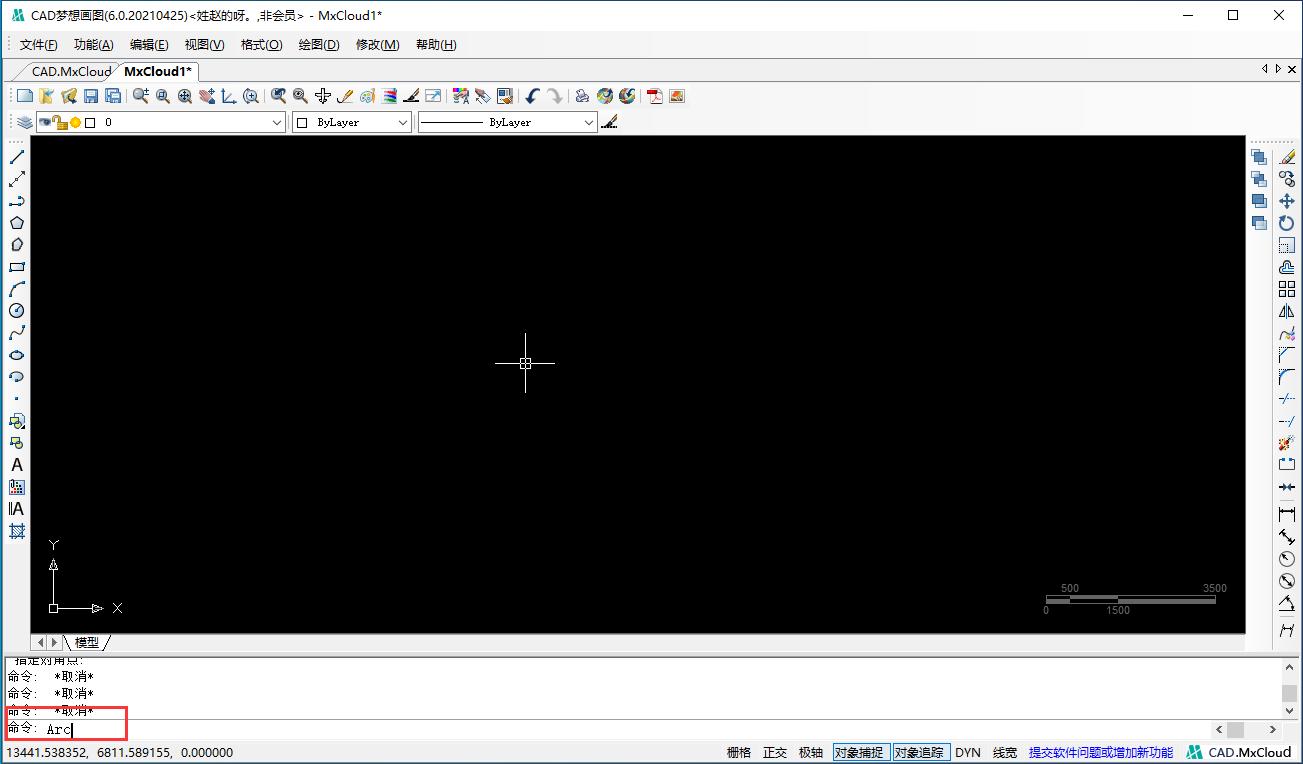

(3)在左下角命令行中输入“Arc”按enter键。如图:

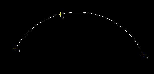

(1)起点:使用圆弧周线上的三个指定点绘制圆弧。第一个点1为起点。
(2)第二点:指定第二个点2,它是圆弧周线上的一个点。
(3)端点:指定圆弧上最后一个点3。

圆弧效果图如下图所示:
