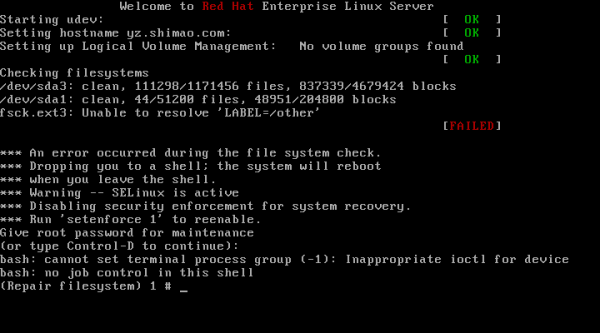

1.2. 问题的出现
1.2.1 在重启时遇到问题
图1.1
    系统发现fstab中的LABEL=/other卷标不存在。
