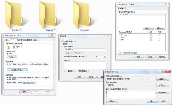

发表于 2014-3-9 09:46:20 | 显示全部楼层
不知道你解決了沒有
假設這三個檔案分別是三台MaichnePC,裡頭存放著數據
以MaichnePC1來說
1.你要先建立一個使用者/帳號/密碼 自己設
2.照上面的共用,從左到右上右下,搜尋剛剛建立的使用者並加入,權限自定,把Everyone刪掉
3.要允許網路探索,中繼電腦亦同
4.在中繼PC的網芳中應該可以看到PC1,及分享出來的資料夾了,要輸帳號/密碼
5.你在PC1可以用連線網路磁碟機,直接在我的電腦&桌面下拉出捷徑,省去key帳號密碼,方法google一下就有,
6.routing的話用windows routing找google,很多教學,其實就是在網卡裡手動加一個靜態路由
7.進階一點的話,建議用Windows AD,就看你的需求囉

 楼主| 发表于 2014-3-9 19:42:12 | 显示全部楼层
yuity 发表于 2014-3-9 09:46
不知道你解決了沒有
我目前的作法是 :
在中繼電腦上,建了一個資料夾 product-info ,裡面有3個子資料夾,分別是 MCdata1、MCdata2、MCdata3。
在中繼電腦上創建5個USER分別為 : MC1、MC2、MC3、IT-PC、MainPC( 這一個給中繼電腦的USER用,因要把Administrator停用 )。
共用的時候,我使用的是XP裡面有一個是把簡單共用的打勾取消勾選的那種方式的共用。
在共用的標籤中,Administrator勾完全控制、MC1~3勾變更和讀取、IT-PC及MainPC勾讀取。
在安全性標籤中,Administrator勾完全控制、MC1~3勾讀取和寫入、IT-PC及MainPC勾讀取。
在子資料夾中為了防止製造工程師設錯存檔的路徑,造成MC1把資料寫進MCdata2或3中,把別台Machine的資料覆蓋,所以 :
MCdata1拒絕MC2、MC3
MCdata2拒絕MC1、MC3
MCdata3拒絕MC1、MC2
目前我的設定是如上
對於你說的連線網路磁碟機的方式,我沒設,這要再GOOGLE一下了。
routing的部分,這個我就擅長啦~~~CISCO的練習我從CCNA就下了很多功夫去學的。
謝謝你的解答~~~!

发表于 2014-3-9 23:11:20 | 显示全部楼层
a221577831 发表于 2014-3-9 19:42
我目前的作法是 :
在中繼電腦上,建了一個資料夾 product-info ,裡面有3個子資料夾,分別是 MCdata ...
看了一下
你的做法:
把MachinePC1~3的數據,透過網路-hub "傳"到中繼機的共享資料夾
我的方法:
在MachinePC1~3上分別設共享,讓中繼去"看"並讀取數據
兩種方法都可以實現,沒問題
不過有個問題
如果網路斷了,hub down了,你中繼機就收不到數據了
如果MachinePC上,沒有另外設定資料夾儲存數據
那麼這些數據--即使機台正常運作--是不是就此消失了呢?
MachinePC將會出現"網路連線中斷,數據儲存失敗"的錯誤訊息
關於這點可能需要考慮
另外講到XP
有空的話,記得把系統GHOST或Acronis起來
最好趁後面機台保修或停機時做哪天XP死掉的話還可以救,
小小建議這樣
7# 2014-3-9 23:11:20 回复 收起回复
