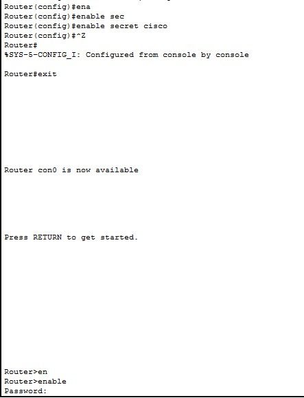

发表于 2014-1-14 16:20:09 | 显示全部楼层
我就只配置了:enable secret cisco
退出后输入enable就有提示输入密码
6# 2014-1-14 16:20:09 回复 收起回复
