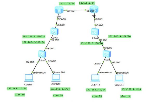

要使得不同vlan之间的PC能互相通信,SW3和SW4已经开启了三层交换功能。并且已经设置好vlan10和vlan20的IP地址了,请问
路由器应该再怎么配置才能实现这个功能?
路由器的G0/0/0口的地址应该配多少呢?
交换机SW3是否应该配一条静态路由到R1?

你可以关了三层路由功能做个单臂,或者直接给vlan地址闹到三层上,开个协议自动学习下应该就行吧。

感觉你设备挺多 但是好多多余了 一个路由器或者用虚拟vlan ip三层交换路由功能

路由器不看vlan,你的模型有问题,如果单臂路由,只要一个路由器。
开启三层后,不同vlan除非自己策略,要不在三层交换机里只要有路由就是能通的,和上面的路由器无关。
如果需要路由器做三层,你需要把路由器的接口也改成trunk,然后起子接口。
华为模拟器做三层实验还是很简单的,没有那么多蛋疼故障。
