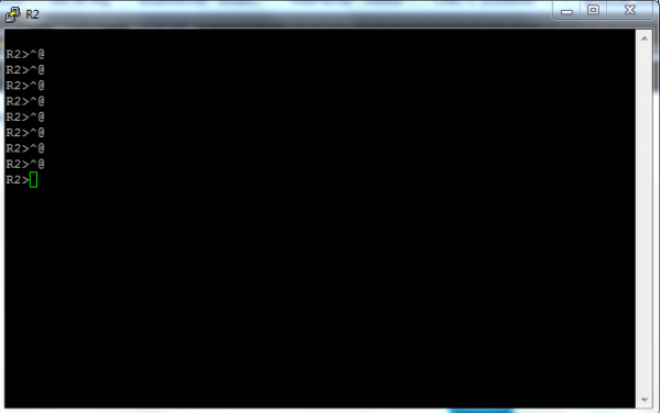

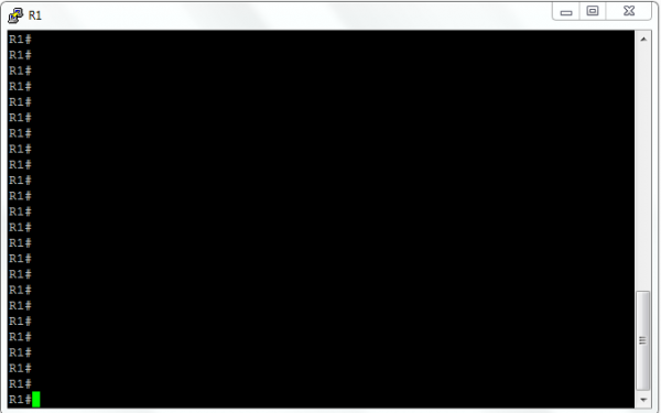

曾下载过“putty_telnet_win7_64bit.reg”,但是没起作用。利用火狐浏览器倒是可以点击即打开putty,但是一旦关闭putty然后再次打开的时候,会出现很多行的空输入:
空输入
空输入
有时候会出现特别的符号:
特别符号
特别符号

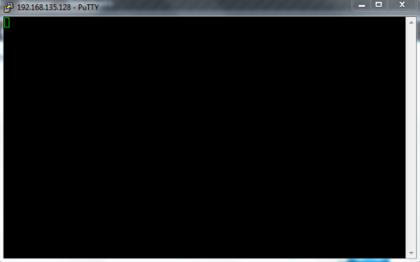

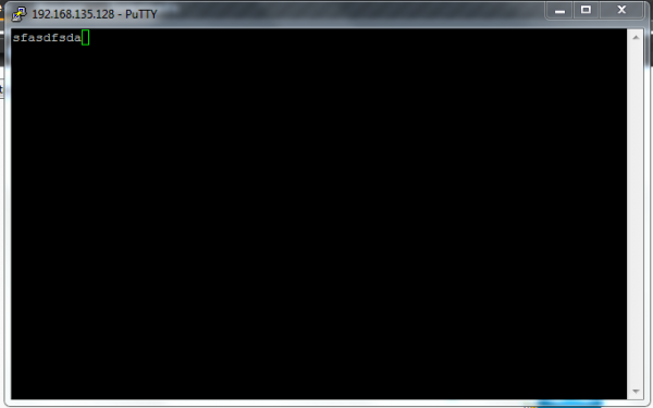

然后多关闭几次会出现黑屏(R2>不见了):
在黑屏上可以随便输入字符,但是输入命令是无效的,最后还要重启路由器(如果忘记保存配置的话就完了):

突发奇想的利用notepad打开了那个.reg文件,发现了一个C:\\Program Files (x86)\\PuTTY\\putty.exe\。所以我猜想打不开putty是因为这个目录下没有存放putty。
将putty放在这个目录下后,结果发现任何浏览器都可以点击路由器即可打开putty!
然后又试了下关闭putty又再次打开,发现还是有很多空输入以及有时候的特殊符号。
不过经过试验发现,黑屏原因可能是因为之前已经有一个putty会话窗口打开了,所以打开第二个窗口时才会黑屏。
看来以后还是要仔细的思考才行。毕竟网上的那些文件不是无中生有的。
