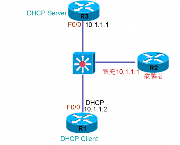

DHCP 安全ARP
Cisco 设计的DHCP 安全ARP 也许不是绝对的安全,但也起到了一定的作用,原
本设计为一个需要计费的公共热点PVLAN                   (公共无线场所),如图4  中所示,R3 为
DHCP 服务器,为付费的R1 提供正确IP 地址以提供网络服务,当服务器R3 为客户
端R1 提供IP 地址 10.1.1.2 之后,就已经记住了它的MAC 地址,在正常情况下,如
果R1 退出,服务器是不知道的,并且当网络中有欺骗者接入后,也可冒充10.1.1.2
这个地址进行上网,当然R1 和R2  的MAC 地址肯定是不一样的,如果这时服务器
R3 由于自动更新ARP 表的MAC 地址,就能够顺利让R2 上网。
   基于上述原因,需要在服务器R3 和客户端R1 之间提供某种安全机制,即服务器
定期ARP 讯问10.1.1.2 是否还存在,在讯问时,只有R1 能够回答。
   在完成这种机制,需要两个feature 来支持,第一个是Update                       Arp,在地址池模
式下开启,这个feature  便是定期讯问网络中DHCP  客户端的;第二个是Authorized
ARP  (ARP 授权),只能在以太网接口下开启,功能是禁止该接口下通过ARP                             自动更
新和学习MAC 地址,这样一来,接口下将不能有手动配置IP 的设备接入,因为手
工配置IP 接入后,服务器不会更新自己的ARP  表,也就无法完成到新设备的二层
MAC 地址封装,也就无法和新设备进行通信,只有合法的DHCP 客户端才能正常通
信,所以,如果为远程客户端分配IP 地址,就无法做这样的保护,并且到远程客户
端的下一跳必须是自己的客户端,因为如果不是,是无法通信的,因为ARP 不存在
到它的条目。
1.配置安全ARP:
(1)开启DHCP 功能
   R3(config)#service dhcp
(2)配置DHCP 地址池
   R3(config)#ip dhcp pool ccie1       地址池名为ccie1
   R3(dhcp-config)#network 10.1.1.0 255.255.255.0 可供客户端使用的地址段
   R3(dhcp-config)#default-router 10.1.1.1 网关
   R3(dhcp-config)#update arp          开启定期ARP 讯问
(3)去掉不提供给客户端的地址
   R3(config)#ip dhcp excluded-address 10.1.1.1 10.1.1.10 移除10.1.1.1 到10.1.1.10
(4)在接口下开启Authorized ARP
     R3(config)#int f0/0
     R3(config-if)#Router(config-if)# arp authorized 禁止动态更新ARP
     R3(config-if)# arp timeout 60      60 秒客户无应答则删除ARP 条 目
说明:通过以上配置之后,当DHCP 客户端从服务器获得IP 地址后,服务器便会定
期查讯该IP 地址,如果60 秒没有回答,便从ARP 表中删除该条目。

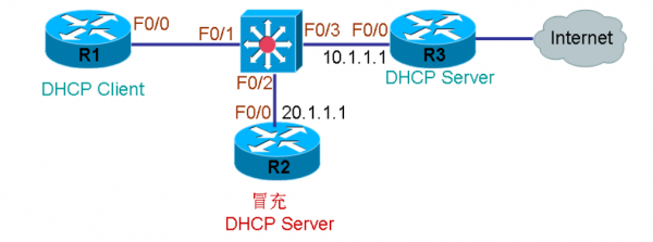

DHCP 监听
如图5  中所示,客户端R1 只有正确从服务器R3  中获得10.1.1.0/24  网段的IP
地址才能够正确上网,如果当网络中出现另外一台错误的DHCP 服务器(图中R2),
R2 向客户端R1 发出20.1.1.0/24  的地址,那么将导致R1 网络中断,在这样的情况下,
就需要禁止不合法的DHCP 服务器向网络中提供DHCP 服务,这就需要DHCP 监听
(DHCP Snooping)。DHCP Snooping 是在交换机上完成的,如上图中,只要告诉交换
机,只有F0/3 发来的DHCP 应答地址才转发给客户端,其它接口发来的应答地址统
统被丢弃。要做到这一点,就要告诉交换机,F0/3 接口是它可能信任的DHCP 地址,
其它接口都是不可信的,不能提供DHCP 应答,那么在实现这个功能时,就需要将
交换机上的接口分为可信任接口和不可信任接口两种,默认交换机全为不可信任接
口,也就是说交换机开启DHCP               Snooping 之后,没有任何一个接口上的DHCP 服务
器能提供服务。在交换机上配置DHCP                   Snooping 时,必须指明在哪个VLAN 上进行
监听,其它没有监听的VLAN 不受上述规则限制。
1.交换机上配置DHCP Snooping
注:交换机上所有接口全部划入VLAN1
(1)在交换机上开启DHCP Snooping
   sw(config)#ip dhcp snooping       开启DHCP Snooping
  sw(config)#ip dhcp snooping vlan 1   在交换机上启用DHCP Snooping
(2)将相应接口变为信任接口(默认全部为不可信)
sw(config-if)#ip dhcp snooping trust
   2.查看命令:
    (1)查看dhcp snooping
      Sw#sh ip dhcp snooping
       说明:通过以上配置之后,只有交换机F0/3 接口上(信任接口)的设备能够应
   答DHCP 请求,而其它所有接口,比如R2 过来的DHCP 应答是会被丢弃的。但是你
   会发现,在这之后,R1 还是无法获得服务器R3 发来的DHCP 地址。这是因为开了
    DHCP Snooping 的交换机默认会产生中继效果,即将DHCP 请求包的giaddr 的参数改
   成0.0.0.0,交换机的这种中继效果是无法关闭的,当一个服务器收到中继后并且将
   giaddr 设置为0.0.0.0 而不是IP 地址的请求包时,默认是要丢弃该数据包而不作应答
    的,所以服务器R3 丢弃了该请求数据包。要让客户R1 能够正常收到DHCP 提供的
    IP 地址,就要让DHCP 服务器对即使giaddr 为0.0.0.0  的请求包也作出应答。配置如
   下:
      R3(config-if)#ip dhcp relay information trusted
      最后,从上图中,如果R3 本身还不是DHCP 服务器,如果DHCP 服务器还在远程
    网络,需要R3 提供中继并转发该请求包到服务器的话,那么R3 除了在接口下配置
   ip dhcp relay information trusted 之外,还必须配置ip helper-address,两者缺一不可。
