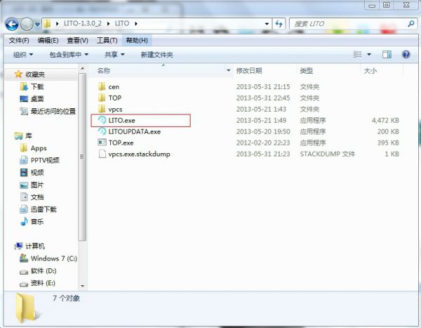

第一步,解压打开LITO1.3.0模拟器到指定的硬盘里面,然后打开文件夹,运行LITO.EXE文件

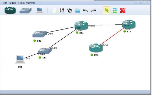

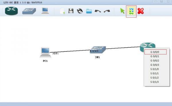

第二,选中左上角连线工具,然后到设备上右键选择接口连接线缆

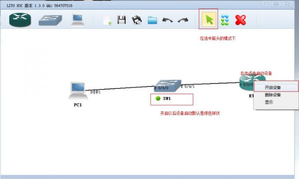

第三,选中箭头工具,光标移动到设备上右键启动各个设备,PC1不需要开启,可直接双击启动配置

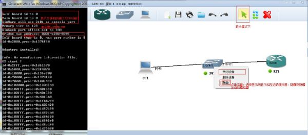

第四,箭头模式下,还可在模拟器的右键选中显示---隐藏选项,来显示和隐藏模拟器界面,如左边所示的模拟器的端口号和内存mac地址都一一列清楚,这里有一个规律,凡是RT的路由,端口号跟RT的编号是一致的,比如RT1的端口号是2001,RT5的端口号就是2005,以此类推,SW的端口号从2101开始类推

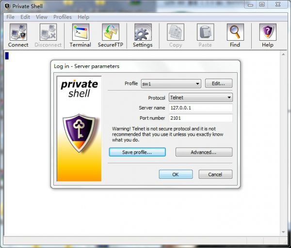

第五,打开telnet工具,指定已经启动或者要配置的路由交换,地址都是127.0.0.1,端口号视情况输入,例子就SW1配置举例

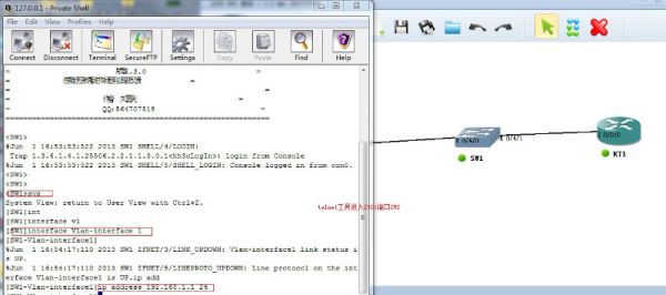

第六,图为例,简单的配置

拓扑图
拓扑图

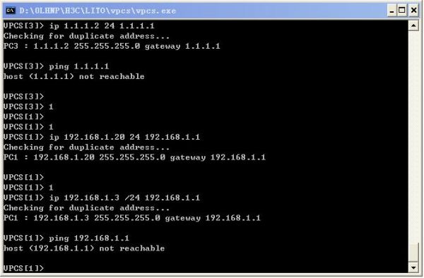

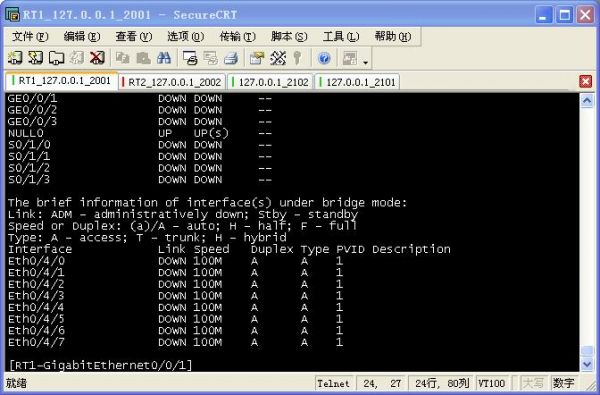

虚拟交换机明明已经连接,显示却为down
无法ping通交换机网关地址
无法ping通交换机网关地址
求解
