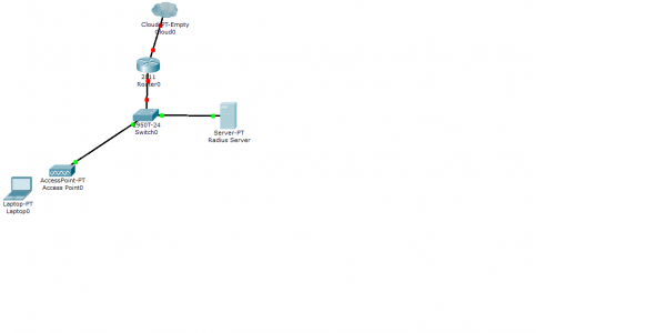

大家好,本人新到一家公司做网管,去了没几天老板就给了这么一个任务:
公司的所有笔记本连接网络时要用radius服务器做认证,其中连接AP时无需特别的认证,而上外网时需要通过radius认证(效果就类似于CMCC,CENET那些付费无线)。由于本人之前从没弄过系统方面的东西,连RADIUS服务器是啥都不知道,所有只能去网上找案例,然后自己琢磨了半天弄出了这么一个拓扑。
目前的配置是终端与AP间只是简单的wpa2认证,然后再交换机连接ap的端口上启用了dot1x,并且把服务器地址指向了RADIUS服务器,但是结果是笔记本只能连上AP,但不能访问internet。
现在已经不知道该要做些什么了,请各位高手帮忙看看哪里有问题,谢谢!!
发表于 2012-12-21 17:54:57 | 显示全部楼层
你连接ap的端口上启用dot1x 没用啊,你ap又不能作为认证者存在, 你实际要认证是客户的,你不能上inetnent是dot1x的端口是down的
你把你环境描述清楚点啊,设备是哪个产商的,Radius是微软的还是ACS,才好帮你实现你的需求嘛

 楼主| 发表于 2012-12-21 21:19:49 | 显示全部楼层
谢谢回复,我的交换机是H3C的7603,radius是windows2003的,已经在交换机的全局和接口上启用了dot1x
