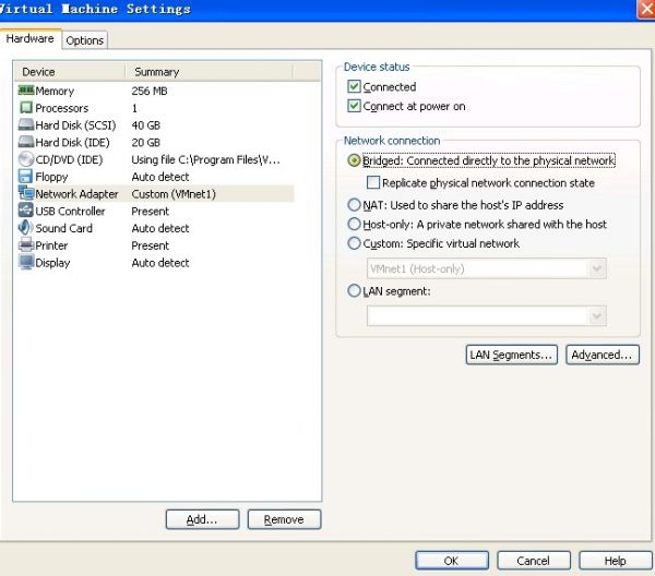

发表于 2012-12-19 16:45:05 | 显示全部楼层
muyi46 发表于 2012-12-19 13:25
我现在配eth0的IP地址是192.168.1.1,电脑网卡的IP地址是192.168.1.96。在网页上输入192.168.1.1打不开。
你要把你的网卡模式改为桥接, 另外你网络中没有1.1的存在就行了
10# 2012-12-19 16:45:05 回复 收起回复
 楼主| 发表于 2012-12-19 18:11:56 | 显示全部楼层
我按你说的做了,eth0:192.168.1.1,网卡IP:192.168.1.96。网卡模式桥接(这个尽量和你一样,由于我不太懂VM,所以不敢保证正确)。现在打开网页,输入192.168.1.1,可以进入一个页面,但是要密码。我输入root,cisco。他说密码错误。请问这个还有别的密码么?

发表于 2012-12-19 19:01:55 | 显示全部楼层
muyi46 发表于 2012-12-19 18:11
我按你说的做了,eth0:192.168.1.1,网卡IP:192.168.1.96。网卡模式桥接(这个尽量和你一样,由于我不太 ...
我的直接就能访问了, 没提示什么帐号密码  这个我用过一次 就没用了 跟IOU一样 就是新奇了点

 楼主| 发表于 2012-12-19 20:46:34 | 显示全部楼层
成功le.
