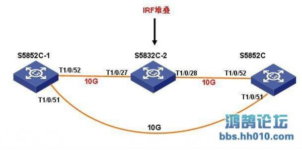

最近H3C 的虚拟化(IRF),气势很猛,市场需求很大,恰好最近有机会调试S12508
系列的IRF、S7500E 系列的IRF 和S5800 系列的IRF 功能。
首先贴出S58 系列的IRF 调试步骤以及常见查询命令,希望对给位调试有帮助。下图
为某企业的图(绝对实践版)。
一:配置:S5852C 与S5832C 之间的IRF

我看了半天,也没有找到 S5856C-1???  只有两台5852,一台5832.
让人摸不着头脑!!!
