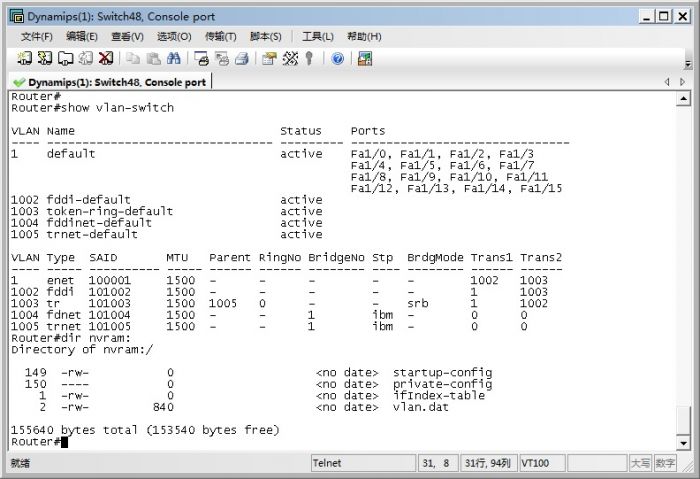

vlan.dat已经保存到NVRAM,但为什么每次重启GNS3 vlan信息就不见了
我已经用VTP FILE NVRAM:vlan.dat保存到NVRAM了,但为什么每次重启GNS3 vlan就不见了,但vlan.dat还在的。
如何让vlan信息每次重启GNS3都会自动加载进来,要不每次都要重新设置VTP,上次做的什么都白做了。
GNS3版本:
从下图可看到vlan.dat存在于NVRAM,但show vlan-switch建立的VLAN都没有了。
使用的CISCO IOS: c3640-ik9s-mz.124-25d.bin ,使用模块NM-16ESW模拟交换机。
这对我很重要,要不CCNP switch试验无法做下去。
哪位高手能回答这个问题?谢谢!
